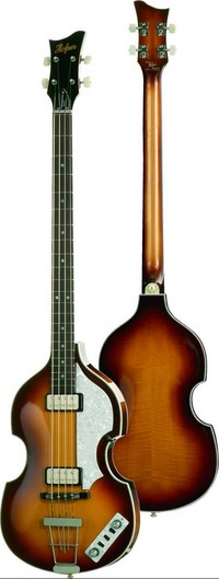

este es el bajo, es archi conocido, pero bue es bueno dar todas las referencias posibles...
holaaaaaaaaaa... estoy tramajando un bajo hofner violin modelo conteporary serie... 500/1... alguien tiene algun escrito sobre las posibles configuraciones:::. porque por ejemplo pongo activado la llave de bajo y la de agudo, y se anulan las dos pastillas... puede ser que sea asi, algun corto esta rompiendo los quinotitos?
ademas otra cosa, si coloco volumen 1: 10 trebel off, bass on, y volumen 2: en 0 y en solo. no funciona ninguna pastilla... rompecabeza para tarea al hogar... vio

sistema electrico:
volumen 1, de 0 a 10
switch on/off treble
switch on/off bass
switch dos posiciones: ritmo/ solo
volumen 2, de 0 a 10
dos pickup.
cuatro cuerdas.
