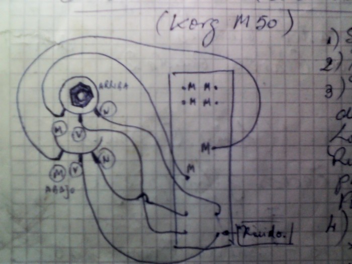

hola que tal. mira, lo mejor es que mandes una foto de la placa en el lugar que va el pote lineal. asi se te puede ayudar para ver donde van cada correspondencia con el pote rotativo estereo

bueno aca te mando un archivo adjunto, y las indicaciones para colocar un pote rotativo estereo en el M 50
1- sacar pote lineal
2- prender teclado
3- tocar puntos, con destornillador. los dos puntos con ruido son las dos patas centrales del pote rotativo.
4- tester continuidad. masa de jack volt, buscar en los puntos la continuidad, alli tenes las masas. a veces se ven a simple vista. pero asi no le erras.
5- por descarte se consigue la tercera pata de la derecha del pote rotativo.
y despues fijar el pote rotativo en la carcaza, donde no moleste, y tenga estetica. luego... su ruta.

- a la izquierda esta el pote rotativo visto de frente, con el vastago arriba. y a la derecha el lugar de la placa donde se conectan los cables, arriba esta el volumen 10.
