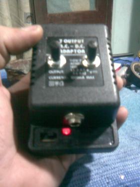

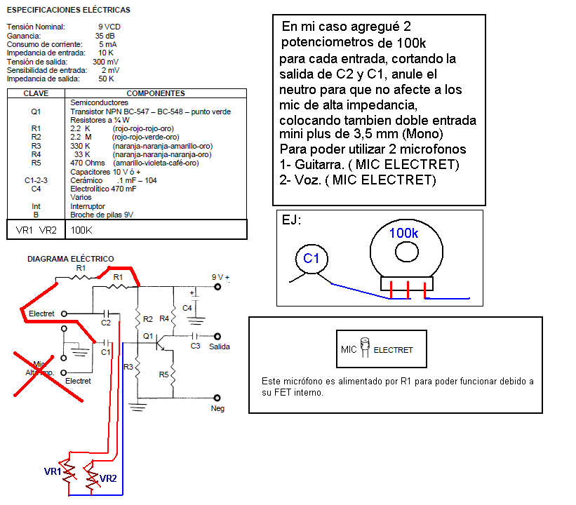

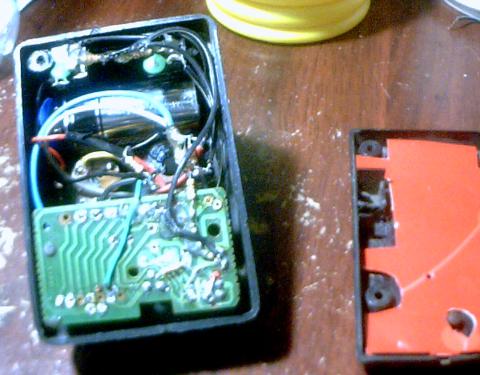

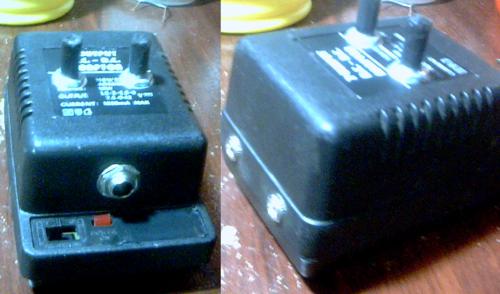

Hola colegas, aca les dejo mi ultimo proyecto con el diagrama y fotos.
Si alguien quiere aumentar el volumen de ese microfono ELECTRET que tambien se utilizan para la guitarra criolla o acústica sin preamplificador, esto les puede servir, utilizando como fuente una bateria de +9V, se puede utilizar tambien baterias de celulares pero se tendra que modificar el circuito en sus resistores.
El diagrama original lo subo por si quieren ralizarlo sin modificaciones como lo hice yo.
Info: Gasto total aproximado: $10 + Bateria.
Saludos y exitos.
Diagrama con modificaciones.
Diagrama POTE-MIC.PNG (66.77 KiB) Visto 2778 veces
