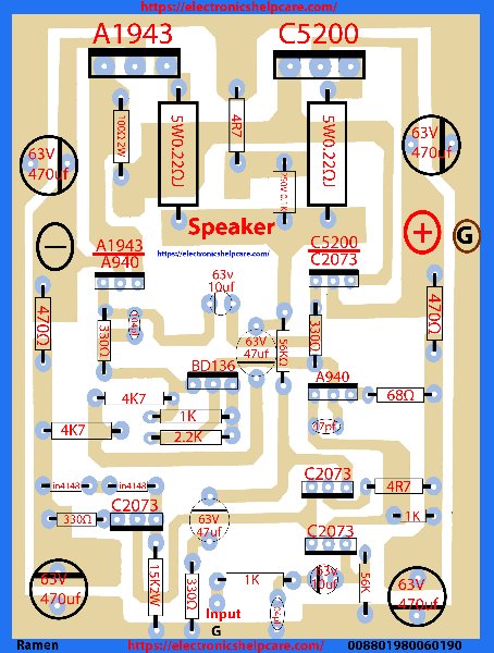

Este diagrama tal vez sea el que vos usas, está en el foro
viewtopic.php?t=56369

Mirá alberto, hace tiempo quería pasarte este diagrama, fijate, es lo que yo te decía!!!, estan invertidos los driver
- Amplificador 1943 5200.jpg (86.68 KiB) Visto 21693 veces
